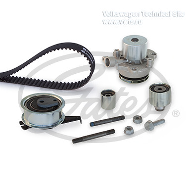

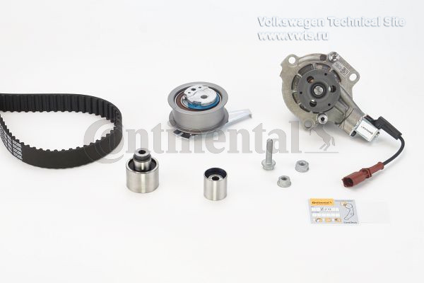

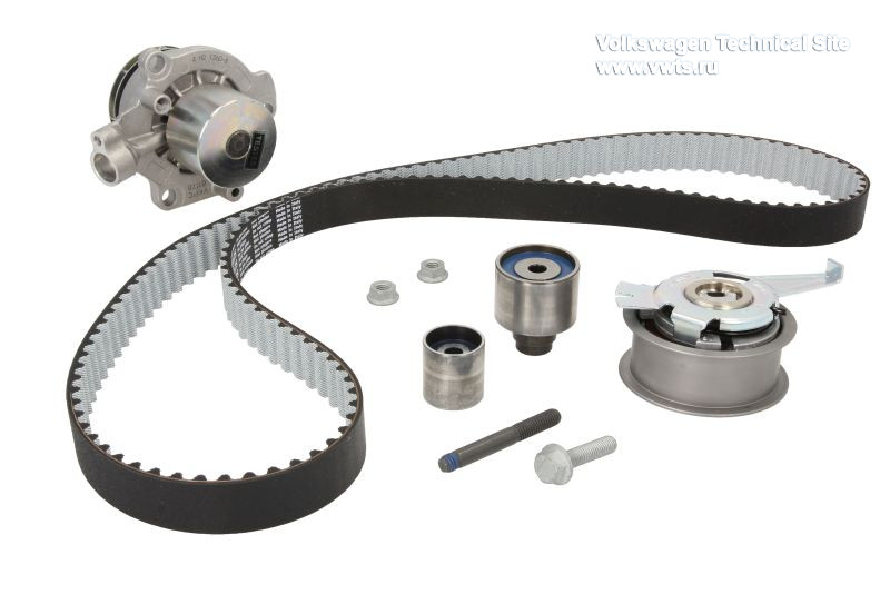

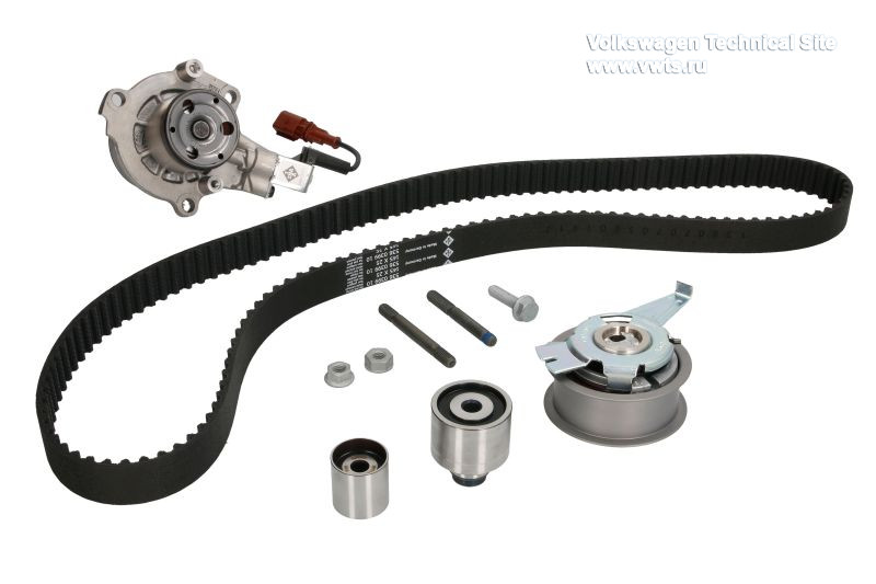

Да бери любой, всё равно будешь через 20 тыщ менять, коли такие вопросы задаёшь. Вот примеры самых популярных:
Contitech CT 1168 WP1
GATES KP15678XS
SKF VKMC 01278-1
INA 530 0650 30
Contitech  CT 1168 WP1.jpg GATES  KP15678XS.jpg SKF   VKMC 01278-1.jpg INA 530 0650 30.jpg
Могу предложить пару комплектов ремней ГРМ подвального производства, это даже не китайщина, но названия пишутся наверно на древнешумерских писменах, а такого шрифта на моей клаве нет, и врядли ТС это заинтересует.:cool:
А по делу - все мною предложены комплекты нормальные и свой гарантийный срок (5 лет) ходют без нареканий, всё зависит от состояния мотора и мастера, меняющего ремни.
ВАГ советует ролики и помпу на этих моторах менять через 200 тыщ пробега, независимо от срока, а ремень не реже 5 лет. Хотя видились ремни с пробегом больше и возрастом выше 10 лет.
Эта вся инфа для ТС, чтоб не превращал машину в божество, и чтоб спалось спокойно. :hat:
