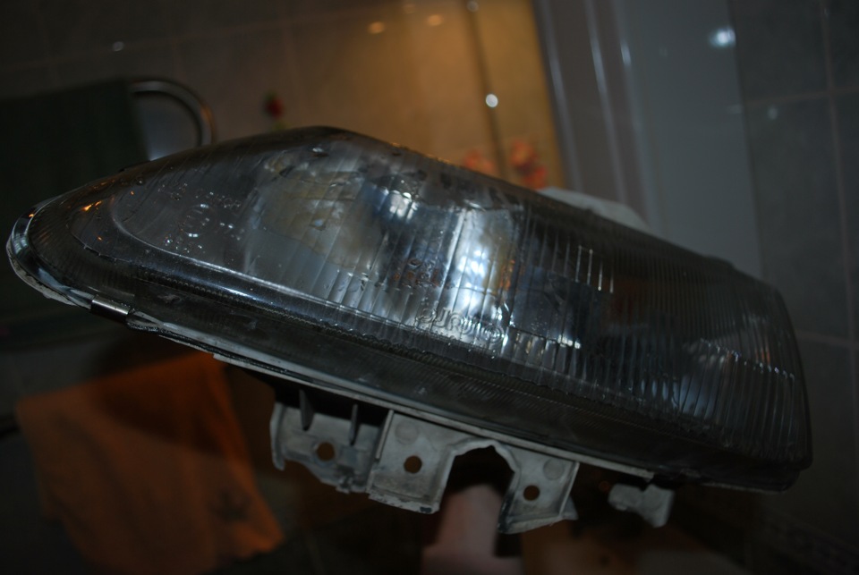

Снял отражатель, вымыл фару. Желтый оттенок на стекле фары исчез полностью, царапины естественно на месте.
Где качественно можно восстановить отражатель, не обязательно в Москве? Сейчас ИМХО имеются проблемы с заполнением камер. Отражатели могут восстанавливать до 1 месяца.

ЗЫ.Для того что бы не покоцать опорную площадку линзы нужно иметь качественный съемник. Проскальзывание съемника заставляет увеличивать прижимное усилие что и приводит к сколам. Советую использовать WD-ешку не только в замки но и по всей окоужности прижимного кольца. Лучше прокапать, если разбрызгивать может попасть на стекло и отражатель! Затем перед откручиванием кольцо обезжирить.

Смотря что называть линзой. Если светильник то это Hella 3" но не третья, Может Hella 2. Эллиптическая, чистый элипс без плоского усечения сверху - под галагенку. Стекло не снимал, отражатель вытащил сзади, не выходил, получил 2 трещены на лючке задней крышки. Линза в смысле уже не светильник снималась для мойки стекла внутри. Установил обратно но больше трогать ее нельзя, от опорной площадки на линзе осталось %60-70, сколы. Для снятия/установки отражателя естественно линзу снимать не нужно, он напротив лючка сразу.

Съемник линзы ручка 1" крана.
Я думал силумин. Удивлялся еще когда пилил что прям как стальная. Когда сообразил поздно уже было)))
Причина скола линзы видна на фото2. Догадались я думаю о причинах соскока съемника? Пришлось давить на линзу.
