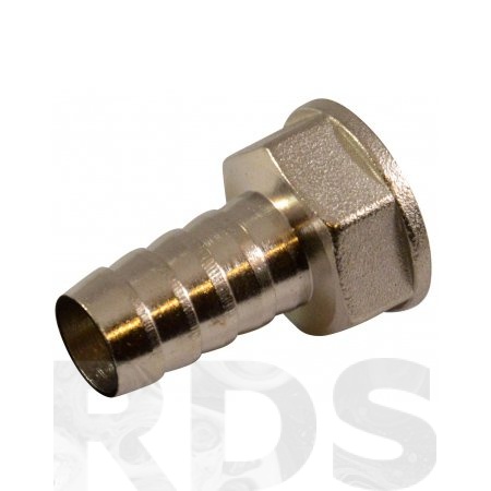

Берёшь вот такое:
Два вот такого:
и такого:
Одну вот такого:
и такого:
И вот такое:
Ну и, патрубки для авто нужных диаметров. И собираешь всё вместе. Что сложного то?... :unknw:
