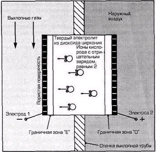

А букварь, обьясняя теорию, настаивает:
P.S. Мысль о том, что внутренняя камера сообщается вдоль жилы провода, под термостойкой изоляцией, звучала ранее и на vwts ...

Прикидывал, насколько хватит кислорода, закаченного во внутреннюю полость, допустим, при изготовлении - получилось явно меньше, чем тот пробег, которые ходили те лямбды.
Допустить, что при нагреве обьем воздуха в лямбде увеличиваясь выжимает часть обьема за пределы корпуса, а потом засасывает эту часть, когда двигатель уже остыл - можно. А вот где. Повторюсь - думайте сами, решайте сами.
:hat:
а такой вопрос .... при работающем ЛЗ ионы кислорода проникают внутрь ЛЗ через керамичесий элемент ?
Или наоборот ?

не, просто заинтересовал процесс фунциклирования ЛЗ ....
ага, значит ионы кислорода по сути расходуются ...
