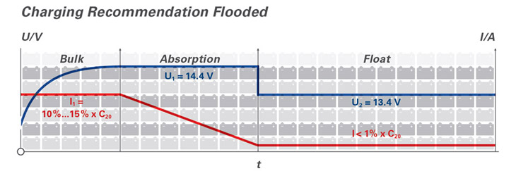

Рекомендовано Вартой для стендовой зарядки:
Для зарядки на машине характерна не стабилизация тока заряда, а напряжения, со всеми вытекающими.
