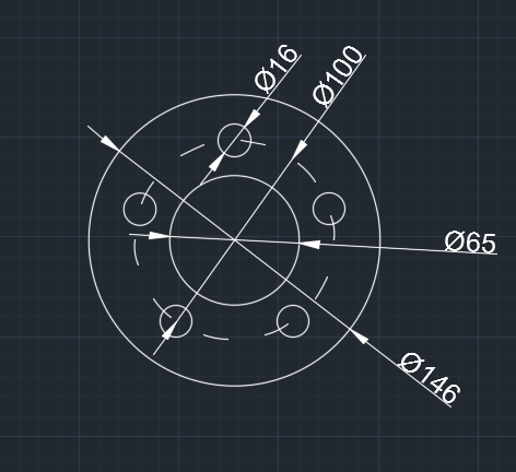

Для станков с ЧПУ в формате *.dxf и *.dwg в Автокаде от 2013 года.
Толщину придумайте сами.
И внутренний диаметр тоже не 57,1.
А диск на что сажать? Или толщина проставок 1-2 мм?
На ФАК не тянет, скорее: как не надо делать.
Как по этому чертежу отверстия - то под болты правильно просверлить?
(Чертёж автором изменён).

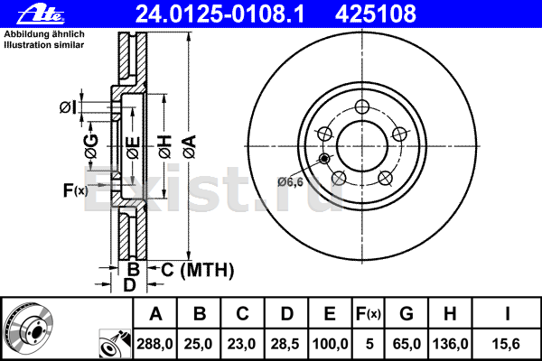

Да, с pcd немного лоханулся. Сегодня примерил - 1-2 миллиметра расхождения с диском. А насчет диаметра ступицы: смотрите размеры тормозного диска.
Постараюсь исправить.
Понял, в чем ошибся: тындекс выдал кучу размеров, я выбрал неправильный. Гугл отобразил более конкретно. Всё исправил, вырезал, примерил: всё нормально. В шапке темы изменил.
ПС. Жаль, испортил две заготовки 3,5 мм.
Такие проставки (без центровки) могут иметь только небольшую толщину (для гольф 4 не более 5 мм, если не ошибаюсь), иначе колесо будет с большой вероятностью бить. Какой смысл в проставках 5 мм???

А какой смысл в проставках толще 5 мм? Да и с центровкой будет всё в порядке, если резать не в ручную. Диаметр внутреннего отверстия полностью соответствует внутреннему диаметру тормозного диска.
