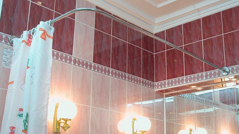

В ходе ремонта возникнет необходимость установить шторку (занавеску) на ванну размерами 170*70. Шторка должна быть углом типа как тут:
Не надо быть ядерным физиком, чтобы понять, что просто так штанга держаться без промежуточного упора не будет.
1. Как решить проблему штанги более-менее эстетично, причем желательно, чтобы кольца (подвесы) занавески могли свободно перемещаться по штанге?
2. Из чего изготовить саму штангу? Продаются ли они загнутые или гнуть надо в мастерской? Или надо делать составную?
3. Бывают ли шторки такой ширины (170+70++) ?
Крниз на заказ.Дороговато,но технически гораздо лучше этой гадости.

Особенно порадовали светильники на стенке. Сомневаюсь, чтобы они были на 12 v.

любые конторы занимающиеся с нержавейкой вам сделают это без проблем. Те кто лестничные пролеты из труб кроит, варит. Труба нержа + трубогиб. Думаю и цена тут будет не большая. Если вы сами конструкцию придумаете.
Тут больше надо подумать над креплением. какие-то саморезы на дюбелях тут не помогут..
На конце штанги резьбу и насквозь к соседям под гайку ))
Надо было на дугу фланцы приварить и крепить до укладки плитки. Теперь ставь промежуточный упор, на короткой части к потолку, штора мешать входу-выходу не будет, будет как-бы на прямой штанге и даже лучше.
Можно как поручни в вагоне метро

Штанги такие продаются.
В местах крепления трубы мм 100-150, входящие на плотную в трубу для шторки с фиксацией сбоку винтами. На торцы труб заглушки с отверстиями и на анкера к стене. Никуда не денется, если не висеть на шторке. Только торцевик надо, чтобы в трубу влезал. :)

Проблема будет насадить жесткую штангу на жестко прикрученные к стене обрезки труб. Когда насадишь один конец и будешь всаживать другой, то уже насаженный будет рычагом вырывать твой анкер из стены.

При длине трубы около 1,5-1,7 м (длинный конец) насадить сначала короткий конец, потом длинный проблем не составит, если только труба для шторки не толстостенка :) Ну, может покороче сделать отрезки. мм 70. ИМХО для удержания шторки будет достаточно. :)
Плитка еще не укладывалась, фотография взята с интернетов.
Стены тут гипсовые, сантехкоробка. Лютые анкеры не получится поставить.
Тогда ещё проще. Два пятака с отрезками трубы, на пятаках отверстия под анкера по2-3шт. Пятаки притопить в стену, чтобы плитке не мешали. Дальше по тому же принципу, что я описАл выше.
Ещё лучше. Вместо анкеров вот такие http://metizi.com/product.phtml?a=27841 саморезы держат великолепно. :good: У меня на такой стене на них висит бойлер 50л. Стену предварительно нужно засверлить диаметром 0,5-0,7 от диаметра самореза и закручивать с нажимом :) :hat:
Кстати, если делать "пятаки", то их можно поставить просто на саморезы гипрок-дерево с широким шагом, чёрные, штуки 3-4, тогда сильно утапливать не надо, а в пятаке сделать зенковку. :)

Пятак со стороны длинной трубы имеется возможность закрепить со стороны коридора сквозь всю стену, шпильками и гайками. Со стороны короткой дуги только шурупы\глухари.
Вот еще вопрос в том, на сколько реально закрепить пятаки, чтобы они ровно направляли штангу, а не куда-нибудь вверх или вниз.
