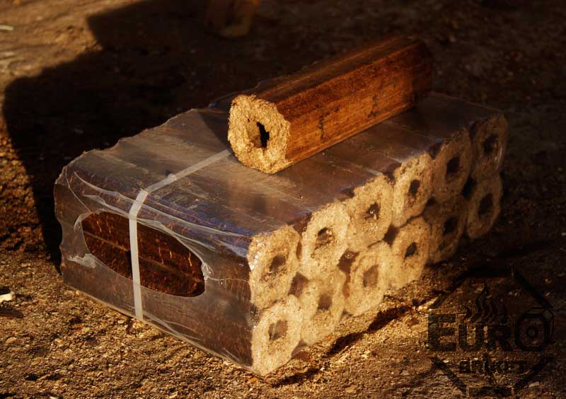

2 года использовал Pini Kay (Пини Кей):
Пачки (12 штук) хватает на первые сутки протапить замерзший дом с -5 до +20 (4 комнаты 2 внизу и 2 наверху). Потом по полпачки в сутки, поддерживать +20.
2 года назад в розницу было 120 руб. Брал более 120 пачек (1200 кг.) получилось по 70 руб за пачку. Еще все не спалилю Мне нравится, торфяные пробовать не буду... :hat:

Плюсы:
1. Горят дольше чем дрова, равномернее, легче задать режим "медленного тления" в печи
2. При одинаковых составляющих (береза и там и там) выделяют на 20-30% тепла больше, кто не верит может почитать темы по ним (с цифрами) на форумхаусе.
3. Легко хранить: пачки просто кладутся одна на другую, занимают меньше места в отличии от поленницы.
4. Не надо сушить в отличии от дров, которые у нас купить сухими нереально либо дорого.
5. Не набирают влагу, если конечно не просто лежат под дождем.
6. По моему по цене не сильно отличаются от дров, которые привозят навалом, и реально вместо 1 куба дров получается 0,7-0,8 куба, не более.
7. Практически не засирают трубу (регулярно осматриваю ее снизу, 2-3мм налета внутри и все).
Про торфяные пишут что не отличаются от дров по теплу, но боятся влаги - намокая брикет просто превращается в кучку опилок.
