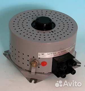

как долго, по времени (минуты или часы), можно нагружать ЛАТР (Лабораторный трансформатор латр 2.5 10А (ампер)) нагрузкой 1,5 кВт ???

Грубо, расчётные 220В * 10 * 1 = 2200Вт. Напряжение, ток, косинус fi для активной нагрузки.
https://80.img.avito.st/640x480/322371780.jpg[/IMG [/QUOTE]
Весь срок службы, изделия :hat:
