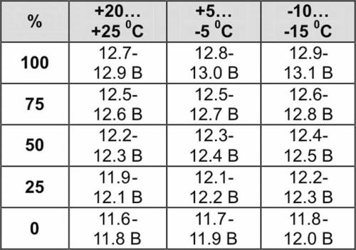

Меня что привлекло в этом устройстве - они вроде декларируют не только измерение напряжения в разный момент, но и зависимость от температуры как в табличках гуляющих по инету. Чем то напоминает дайверские компьютеры рассчитывающие профиль погружения :) Про измерения плотности наслышан и когда то мерял на жигулях, но это когда снимаешь. Просто ваг комом не пользовался еще, а Фольксваген Тигуан не выводит информацию о состоянии акб вообще никак. Даже когда стартер не крутил - экран статусов молчал
"Устройство с учетом окружающей температуры и текущего уровня заряда аккумулятора измеряет напряжение в бортовой сети при запуске двигателя (P1-P3) Рис. 1-3. По мере старения аккумуляторной батареи напряжение (P3) снижается. Если напряжение достигает порога в 4В для 12В батарей, то аккумулятор считается неисправным, хотя он еще позволяет запускать двигатель при нормальных условиях эксплуатации (при положительной температуре). В случае снижения температуры, запуск двигателя не гарантирован. Данные измерения происходят регулярно и записываются в память прибора. Результат измерений отображается в виде % остаточного ресурса."
