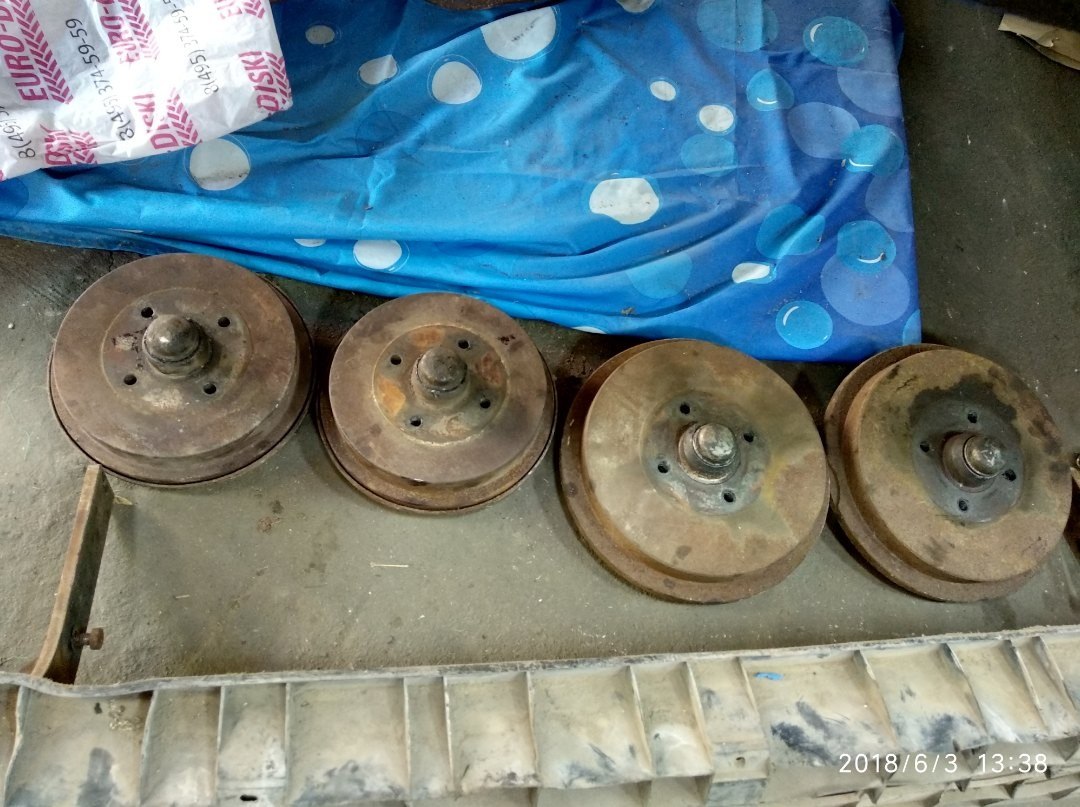

тем временем коллекция барабанов пополнилась, 200 и 230

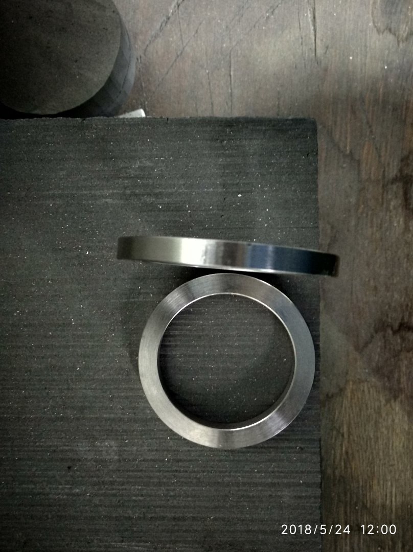

разобрал, втулки под сайлентблоки убиты - замена, эскиз отдан токарю, ждемс. Если все удачно, то позже выложу размеры...
тем временем к барабанам присоединились диски
Собирай на дисках. Дороже, конечно, получится, и по эксплуатации тоже, но - :good: !!! Реально чувствуется очень большая разница с барабанами по эффективности торможения :clapping:
Вот прям сто500 плюс!!! :clapping:
А ещё лучше с цапфами под рядный подшипник, и забыть про конические раз и навсегда.

- 57*74*7
Самодельные сайлентблоки? Или я чего-то не понял. А, втулки!
ПС. Саня-то в общем адекватный человек. Можно было бы насчёт балки договориться в связи с вновь открывшимися обстоятельствами.
А проставки под аудюшные бочонки - темная штука! :good: Не надо париться этими миллиметрами при запрессовке.
А втулки как сажал? Просто внатяг? Сваркой не прихватывал? Морозил втулки предварительно, или балку грел?
внатяг + сварка, так на всякий случай
