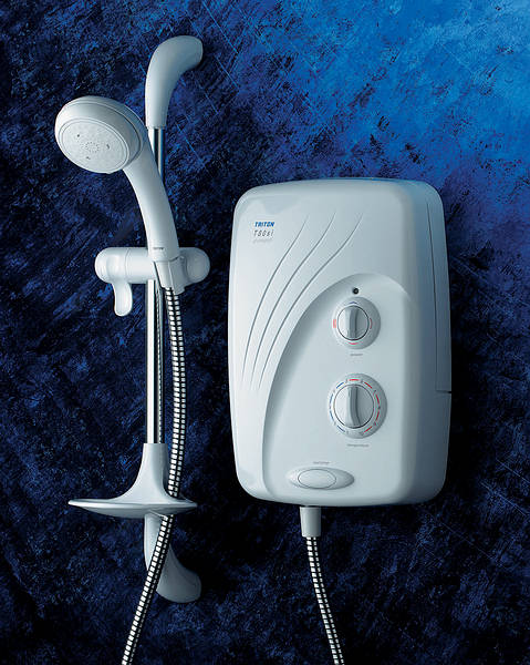

Корп, а может ну эту бочку, просто электро душ?
Не советуй ерунды !
нормуль, вся англия такими пользуется.
А ты в РБ пользуешься ?
там центральное ГВС и ХВС

Да кто же против, дайте мне линию на 25 киловатт только.
они по 7-10кВт не более, у тебя ворота гаража какой мотор тягает? 3кВт? :)
