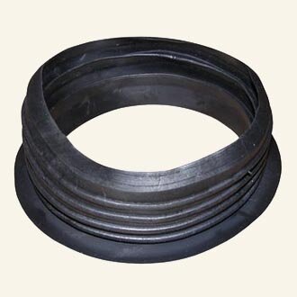

Gagarin написал(а):
Применение такой штуки отодвинет унитаз от стены сантиметров на 8 как минимум.
нифига, только на 50мм. и то не факт что отдвинет от стены.

тогда такую байду, тока у этой не 45град а 30

Дело в прокладке, а вы что-то изобрести хотите...
Такая штука на 45 градусов может помочь :thankyou2:
В продаже не встречалась.
