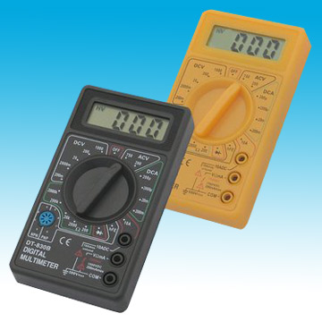

И тут, словно "солнце из-за туч" .... возвращаюсь к себе, беру другой тестер, точно такой же, только желтый, подключаю и .... 14.3
Вот такая вот, история ... почти в красках
Мультиметры вот такие, один в один
