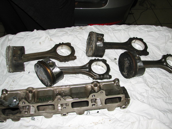

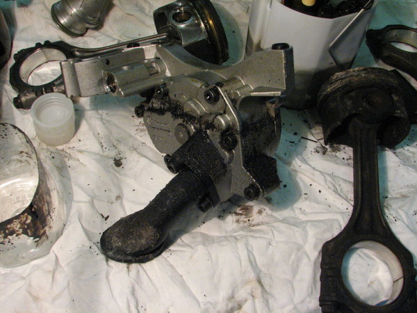

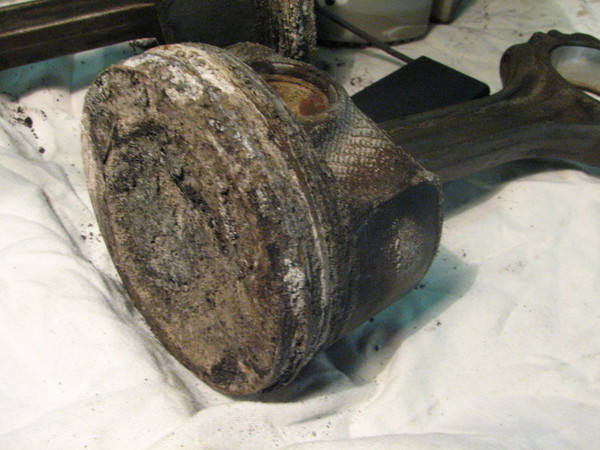

Вот, малехо "похвастаюсь", с чем я столкнулся :(
http://content.foto.mail.ru/mail/sabotagerock/71/i-73.jpg
http://content.foto.mail.ru/mail/sabotagerock/71/i-72.jpg
http://content.foto.mail.ru/mail/sabotagerock/71/i-75.jpg
o_O откуда этот чермет?
