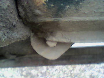

последнее хочу прокоментировать фото-менял сайлентблоки задней балки
когда говорят-"Немцы не дураки" меня иногда бесит..... судя по всему сайленты ещё родные...никто туда ни лазил до мну.... и вот я "душу мотал" того конструктора... что нельзя было отверстие в кронштейне сделать на сантиметр ниже?! наружу болт не вынуть-мешает отбортовка порога-обрезал шляпку болгаркой..... из нутри тормозной шланг, так как кронштейн приварен к балке так что шланг как раз на против болта...... отрезал кронштейн, после манипуляций приварил назад. Болт подошол идеально от головки ВАЗ класики-гайка тоже от классики-гайка балки.

если б никто не лазил - у тебя не было б такого гемора!!! там всё прекрасно вытаскивается и меняестся и ничего никуда не упирается и тем более болгарку в руки брать для замены сайлентов! :wall:
по классу прочности тоже ?
Или только по размеру ?
