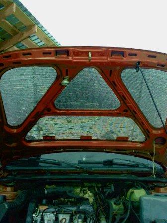

Жадные люди на разборках за оригинальный валенок просят какие то бешенные деньги, зима неизбежна, решил делать сам.
Купил вспененного полиэтилена с фольгой самый толстыйчто нашёлся,
а так же пистончиков от Жигулей, и от Волги (вроде бы) и начал ваять.
Розовые пистончики цепляются за края усилителя.
Немного доработал "гвоздик"
этот гвоздик проткнёт полиэтилен войдет в розовый пистончик и будет надёжно держать.
вот как выглядит на авто
Зачетно!
Не мешало бы показать, как розовая часть крепится за металл.
Не мешало бы рассказать, как дорабатывались гвоздики.
Зачетно. Правда на железку лис бы порекомендовал вибропласт еще наклееть.
розовый пистон просто своей прорезью одевается за край усилителя.
гвоздь просто откусывается пополам.
вибру и сплен решил не клеить, у них клей до 70 град выдерживает и начинает отклеиваться, есл постоять в пробке то оно может поотваливаться, У Димки Транспортёра так сплен отклеился и перекрыл воздух-фильтр, потому крепление тока механическое

а вот так я себе сделал, фонарь поставил с совковой техники, стал как родной, освещает отлично, в тёмное время не нужна переноска...
утеплитель стоит уже года 3-4, не отклеивается...
пробег 700 пока на месте.
Для тех кто будет повторять, скажу, первые пистоны когда одеваются то может показаться что это все хлипко и нифига оно держать не будет. Эта мысль ложная. Розовые пистоны снимаются в разные стороны и находятся с шагом в 200мм примерно, +черные при входе упираются в усилитель, по завершению работ уже чувствуется что держится оно неплохо.
