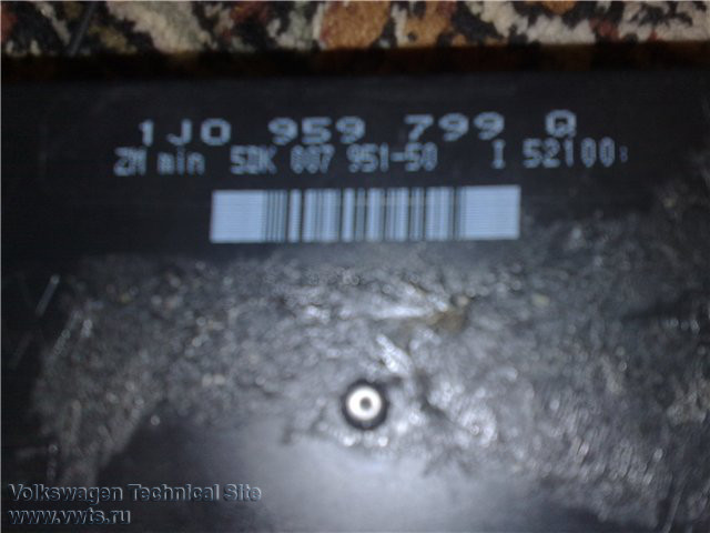

Доброго времени суток!
Нужна распиновка блока комфорта 1J0 959 799 Q с одним разъемом.
У кого есть, скиньте плиз.

подключил блок по схеме, все равно стеклоподы молчат.
масса на 23, плюс на 22, 3 от зажигания, 6 и 9 на CAN.
Может где-то забыл подключить или блок не подходит?
задние попробуй отключи, опрашивать надо, 5 ножка тоже плюс
отключал, и передний тоже все равно,
может блок просто с Ц.З.?
комфорт без сигналки и дисташки
5 на+ 11 ножку к дигностическому разъёму подключи и опраси, иначе так можно блоки менять пока машина не сгниёт, непонятно живые блоки или нет
