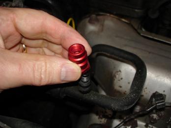

на фото переходник для 134 газа (с 12-го)

Т.е. моя система получается уже заправлялась фреоном R134, штуцер у меня большой вроде как на фото. Тогда ворос, систему надо промывать или просто можно поменять масло в компрессоре и заменить осушитель и все. Шланги тоже я думаю менять нет смысла?
