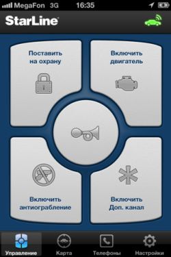

В Этом случае лучше всего использовать комплект с функцией управления и оповещения через GSM. В качестве примера можно рассмотреть любую сигнализацию StarLine (например StarLine A92 CAN, т.к. она имеет встроенный кан контроллер для стыковки с штатной электроникой), а так же GSM пейджер, который предоставить неограниченное расстояние для управления и оповещения M20? вот с таким интерфейсом для телефона:
обязательно в дополнении используйте замки капота и беспроводную блокировку двигателя, чтобы обеспечить противоугонные свойства вашему комплексу.
а где такой интерфейс на андройд нарыть?
