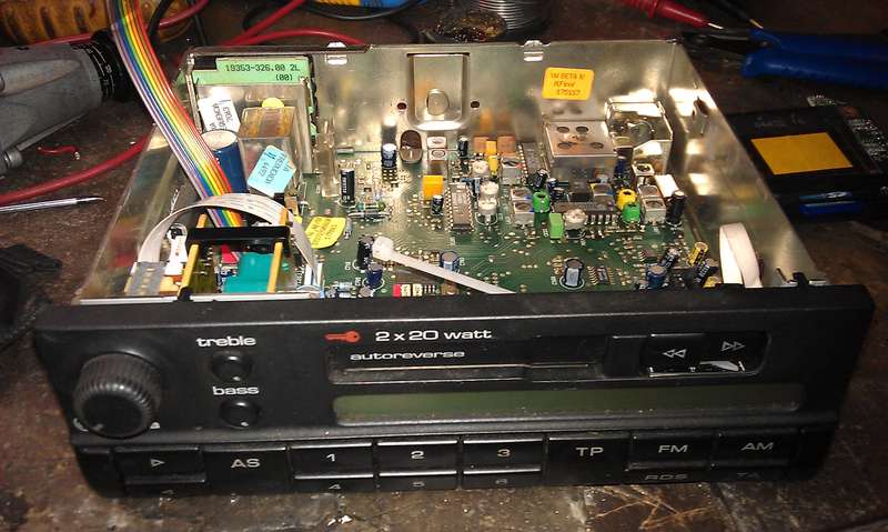

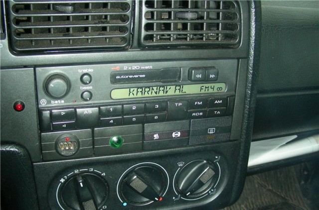

После неудачного (с моей точки зрения) эксперимента с ДВД-магнитолой, вернул на место законную царицу центральной консоли - магнитолу Бета!!))

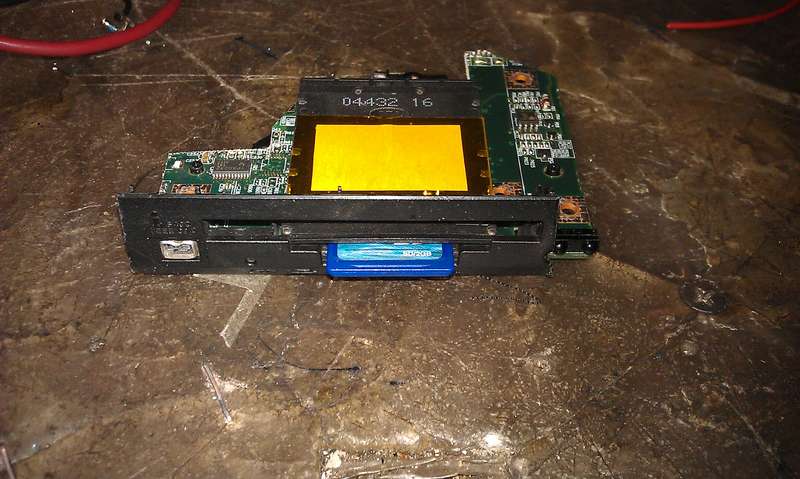

Так как на место вернулась родная Беточка, а её ЛПМ пришел в негодность ещё до меня, мысль о том, чтобы заменить протяжку на флешки, начала воплощаться в жизнь. Исходники: собсно, сама Бета, заигранный, но ещё рабочий трансмиттер, и в качестве донора картридеров - раскопанный у сисадминов неизвестно чей ноутбук.
Свап магнитолы проводится в два этапа:
1. На место кассетоприемника устанавливается картридер с куском панели нубука:
Шлейфами картридер и УСБ подключаются к трансмиттеру, кнопки выводятся на микрики к стандартным кнопкам магнитофона, само тело прячется в магнитолу.
Итог первого этапа: трансмиттер работает, как трансмиттер, но уже внутри магнитолы.
Этап 2.
Исключается лишнее преобразование музыки в радиоволны и обратно: сигнал непосредственно снимается с выхода ЦАП трансмиттера и подается вместо аудиовыхода магнитолы. Переключение режимов происходит автоматически при втыкании или вынимании флешек.
С радиотехнической точки зрения ничего сложного в этом нет. Основная загвоздка в том, чтобы внешне это не выглядело колхозом и была максимально реализована внешняя концепция самой магнитолы. У меня, к сожалению, руки заточены под другое, поэтому для изготовления всяческих довольно миниатюрных крепежей я обратился к специалисту: нашему главному механику, обещал помочь.
Да и ещё: работы ведутся таким образом, что в случае надобности куда-то срочно поехать, магнитолу достаточно поставить на место, т.е. рабоспособность приемника при модернизации всегда присутствует.

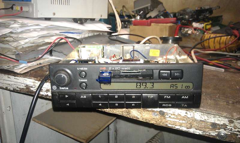

Спустя один день
Итак, этап 1 подошёл к концу
Недостатки этого варианта, помимо не совсем хорошего звука (причина - см. выше):
1. Чтобы остановить трек, нужно вынимать флешку
2.Трансмиттер постоянно работает
3. Работающий трансмиттер давит сигналы радиостанций, хотя в мастерской отлично всё работало от куска провода
Сегодня выявил ещё одну неприятность: на имеющейся базе этап 2 невозможен из-за того, что ЦАП и передатчик УКВ выполнены в одной узкоспециализированной микросхеме...(( Т.е. выделить НЧ-сигнал не представляется возможным... В руки попала китайская магнитола с портами для флешек - вариант идеальный, но у этой было попалено всё: вместо 12 В, ей дали 24. В ЦАПе угол микросхемы просто обуглился... Временно остановился на этапе 1, но с отключением трансмиттера. Так что радио не страдает...
ПС. Самое интересное, когда втыкал и УСБ и СД, у первой приоритет! Т.е. слушает с СД, не вынимая её вставляешь УСБ, и играет вторая, выдернул - опять СД
Остановился пока на том, что есть: качественное радио Беты, возможность слушать МР3 на штатной магнитоле с флеш-носителей (SD и USB). В принципе, я пока доволен результатом.
