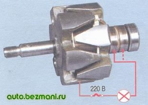

Приветствую господа) Вот начались проблемы с генератором Bosch 0124 315 005 70A 14V стоит на Polo 6N2 2000 года AKK, под нагрузкой начал выдавать 16,5 вольт( Снял таблетку, хочу поменять подшипники, а то гудеть какой то начал. Щетка одна в неуд. состоянии:
Нашел такой генератор по Екзисту, так он идет комплектом, вроде нашел подшипники, а вот токосъемные кольца не могу найти. Подозрение падает на Cargo 135172 16мм. Подскажите пожалуйста, какие нужны подшипники, и токосъемные кольца) Спасибо заранее
