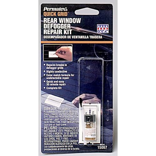

http://autodetal.kiev.ua/tds/15067.htm

Может левый? Я вот таким перматексом двоим уже восстанавливал, да цвет светлей чем нить. Похоже что он на медной основе.
вот относительно подлинности утверждать не могу, но вроде как всё Ok
да, состав чуть светлей,чем цвет оригинальной нити, но в любом случае, много более подходит, чем "серебрянный". Кроме того,обрыв нити в большинстве случаев в виде трещины или царапины и это нужно предельно присмотреться с месту обрыва, что-бы увидеть ремонт.
Ещё, при ремонте нитей нагрева "серебрянным" (двухкомпонентным составом) на замёрзщем стекле при включении обогрева очень заметно место ремонта в виду меньшего сопротивления в месте ремонта в виде точки, в то время как остальная нить не не подаёт "признаков нагрева" :) образно выразился, но надеюсь понятно. При ремонте мной названным составом, это заметно гораздо меньше, кроме того, место повреждения нужно "перекрывать" ремонтным составом на 1 см примерно в обе стороны....
Трафаретом я не прользовался, т.к он даёт очень широкую нить и её реально будет заметно сразу. Поступал следующим образом, сверху и снизу нити, выклеивал её(изолировал её по стеклу) отрезками изоленты( не лохматой по краям), самое сложное было изолировать таким образом нижнии нити, чуть голову не свернул :) ну а так получилось на 4+, лично мне, да и соседям по ряду понравилось :)
