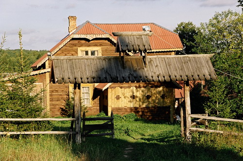

Если захотеть, можно и перекладину стильно сделать
