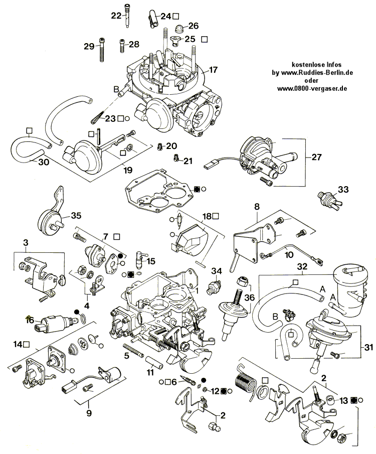

Обнаружил сегодня что кусочек шланга от коллектора к вакуумнику отжил свое и весь в трещинах, решил поменять..для этого скинул корпус фильтра с карба, сделал все, заодно обнаружил один очень ненадежно закрепленный проводок, с кучей изломов, на нем штеккер с 1 разъемом, заменил, прозвонил - все ок. далее увидел оголенные участи на проводке, идущем к крышке ДЗ карба, к некому фланцу (поз. 27), в котором циркулирует ОЖ и в зависимостьи от ее температуры биметаллическая пластина регуллирует положение заслонки, так вот потянул за провод, вылезло 203 сантиметра тонкой проволки, после этого скинул крышку, в нгей абсолютно сухо (что странно, у читывая то что там должны остаться какие-никакие следы ОЖ), прозвонил провод между ДТОЖ и тем местом где он соединяется с проволкой прогрева, все ок.
только вот беда, после сборки всего этого хозяйства пропал ХХ.
помощб нужна очень срочно, т.к. машина продается и каждый день звонят покупатели, а когда она не заводится показывать особо нечего)
