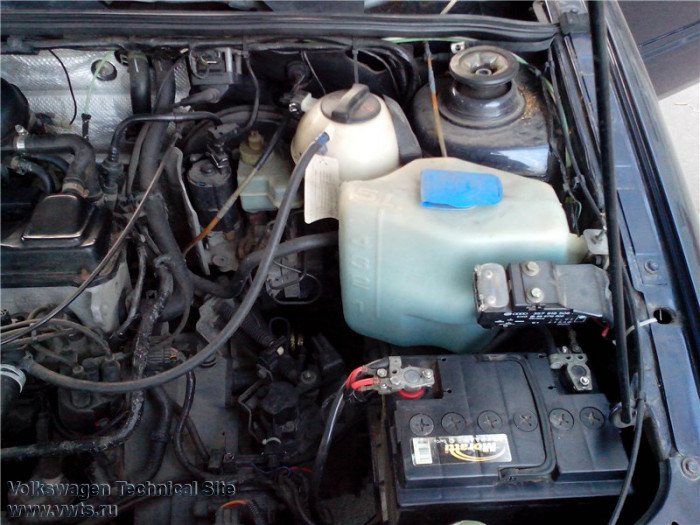

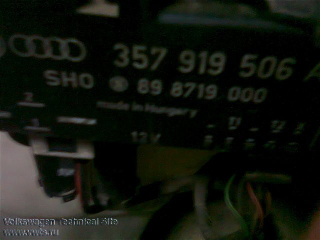

Не работает какая-то из скоростей вентилятора обдува радиатора (из того что вентилятор включается прим. при 100оС, то наверно не работает первая). Проверена вся проводка, заменен датчик включения (в радиаторе 3-х контактный), предохранители - целые, показывает обрыв в блоке управления вентилятором (блок 357 919 506 A).
Есть какие-то типичные проблемы в блоке и можно ли самостоятельно их устранить?

Сам вентилятор рабочий, проблема в самом блоке, вот в этом:
при включении кондиционера вентилятор включается при любой температуре, при выключении выключается...
при 105 включается первая скорость, откл. при 100
сегодня опробовано: при включении проводом (с питающего на отходящие 1,2 скорости) на разъеме с блока на вентилятор(на фото слева), то работают обе скорости;
на разборке попробовал поставить 2 блока, результат тот же.
(может где есть еще какое-нибудь реле?)
в чем проблема? и кто знает как работает и из чего состоит этот блок?

Так ,а просвятите,этот блок,что у автора темы на фото 357 919 506 A, он что делает? Это блок реле,которые включают\выключают вентиляторы радиатора СО?

Судя по схеме вентилятор должен нормально работать и без этого блока. Блок относится к кондиционеру/климатронику для принудительного включения обдува радиатора.
Сегодня снимал этот блок. Я его потрепал в руке как киндер-сюрприз - а там чтото телепается... Подумал - пусть и телепается и прикрутил назад.
Теперь при 95град (как и раньше было) не включается вентилятор радиатора. Выключаю зажигание - крутится, включаю - не крутится.
Что могло случится?
там должна быть не проволочка а ленточный предохранитель у меня стоит на 30а и вроде как отвечает за вторую скорость вентилятора
Без этого блока вентили не будут работать. Внутри есть 4 реле и плата. Из большего 4-х контактного разьема идут провода к вентилятору радиатора и без блока этого невозможна работа вентиля. А если у тебя работает без него - то мутка с проводкой :hat:

Будет работать, но только на 1 скорости. Первая скорость включается через термоконтакт и резистор, вторая скорость включается через этот блок. Вот схема:
Мотор V50, для которого 2-й предохранитель (на фото отсутствует) обеспечивает циркуляцию жидкости при неработающем двигателе, стоит не у всех.
На машинах с кондиционером все сложнее, но 1 скорость все равно включается помимо блока.

ЗЫ:Кстати, то что телепалось внутри блока это отпаявшийся диод... Не знаю каким чудом отпал. Может нагрелся и расплавился припой...
