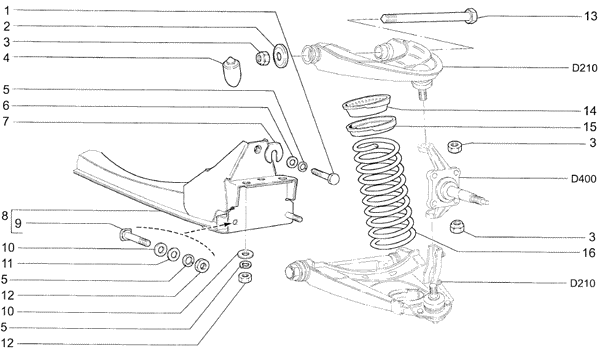

На чашку надо будет надеть ещё резиновые проставки и подпружинные чашки (колечки металлические).
На рис. №№ 14 и15
Да, правильно о деталях № 14 и 15 забыл! А снизу? К радости у нас еще можно найти запчасти для Лада! В Пловдиве есть слецмагазин для них!
