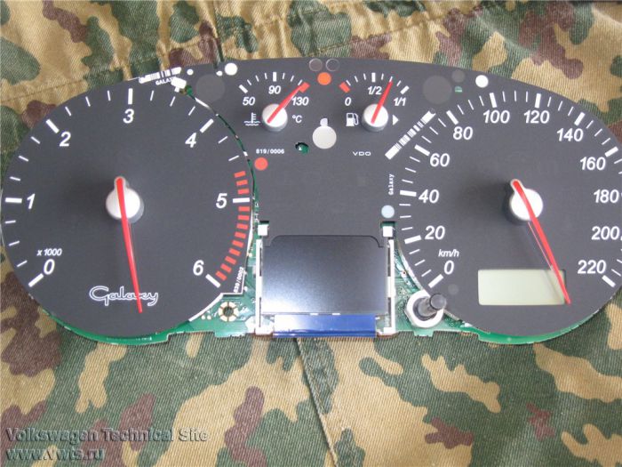

привет всем. Скажите что может быть жк дисплей сначала видно хорошо но после некоторого времени начинает тускнеть инфа после стоянки опять нормально что может быть

Приборку открывал визуально вроде все ок.
Возможно датчик освещенности в приборке глючит.
Можно попробовать посветить на него фрнариком и посмотреть реакцию.

Короче посветил я фонариком в датчик на приборке - результата никакого.

Сам себя цитирую т.к. посмотрел где паять нужно и задумался, а не сделаю ли я еще хуже.
Может его просто закоротить? Пусть себе светиться на максимуме. И сделать это можно без пайки токопроводящим клеем.
притухать приборка начинает сначала с левой стороны, а потом и правая становится тускнее.
Если проблема в датчике освещенности то подсветка ЖКИ должна изменять яркость одновременно для левой и правой стороны.
Как ЖКИ установлена в приборке? Впаяна или через токопроводящую резинку?

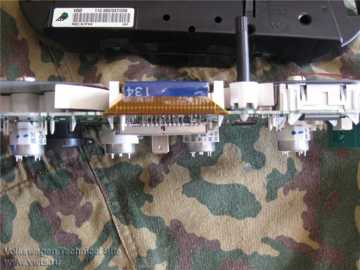

Впаяна через шлейф, по мне так лучше бы через резинку.
Я место соединения шлейфа с платой прогревал паяльником, тест сегментов, когда машинка в тени проходит, все светиться.
Если дело не в датчике освещенности, то остается сам дисплей или место соединения дисплея со шлейфом. Может можно еще что то глянуть.

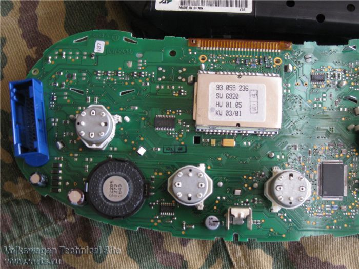

Такая-же фигня была на предыдущем Шаране, пропадала верхняя половина дисплея! Мне кажется что это происходит с нагрева вот этого белого узла (93 059 236) на фото
он как раз находится под верхней частью дисплея!
