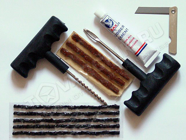

всякое бывает на трассе, иногда и запаску проколоть можно,или ночью когда не лехко найти вулканизацию, а ехать надо, кто самостоятельно справляется с небольшими проколами в шинах? и возит ее постоянно с собой?
лично у меня она всегда с собой, и в любой момент выручает. даже колесо снимать не надо. :)
или все только на вулканизацию надеятся, или сто рублей не жалко, когда за пол минуты можно справится, кто небуть киньте фотку этой приспособы, может сразу все проеснится! фотик сломался мой :(
я в магазе покупал за 100р наборчик - типа отвертки с прорезью, десяток жгутов из сырой резины и клей. 10мин и все готово

Есть во всех машинах. Жгуты -класс, на балансировку не влияют. Старые шины Мишлен отремонтированные такими жгутами до сих пор валяются на даче на улице (им 12 лет!!!) - жгутик хрен вытащишь... :good:
Точно, о них и речь у нас тут, вещь вообще нужная, думаю в каждом авто в багажнике должна лежать, да и весит она всего грамм300!

Все так нахваливаете этот наборчик надо бы тоже прикупить. А как им пользоваться то вообще?? :unknw:
Наборчик прикупил лет 10 назад, но реально он мне пригодился только два раза, и оба дома - не спеша скрутил колеса и засандалил. Но клеящие резинки ведь со временем дубеют. Посему, постепенно пришел к выводу, что на трассе (да и в городе) гораздо нужней баллончик с жидкой клеящей пенкой - одного баллончика хватает на 3 прокола минимум, опять же на несколько дней (в крайнем случае всегда можно подкачать) - а там и на шиномонтажку не спеша можно заглянуть. Насос-то всегда с собой, а балансировочный станок с собой возить не будешь - после заклейки всегда балансирую колесо, оно обязательно немного будет разбалансировано. А от стрельнувшей на трассе покрышки (уже раз пять было) никакой наборчик не поможет, только запаска (вторую запаску беру в дальнюю дорогу обязательно).
