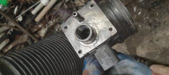

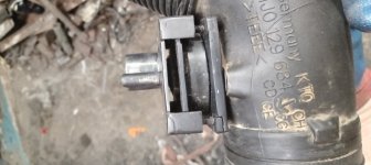

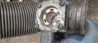

да дымок идет, но слабовто и это не показатель!
замерял компрессию на сухую и с маслом тоже замеряли во всех цилиндрах 10.2-10.5...,
тяга есть и не плохая, но стоит только переборщить с обротами свыше 4 х тысяч 100 и 200 грамм масло "как языком слезало"
вот я и думаю все это или неисправоного крапона или система ВКГазов забита?
