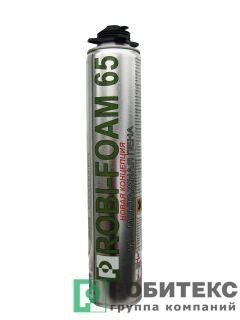

Как ты запенивал коробку и какой пеной?
да, пропенивал, вот такой
есть еще подозрение на то, что труба обратки чуть снизу подтапливает-там пока еще не залил пол
Ну если она подогревает воздух то возможно и она. А на внутренней двери уплотнитель есть?
Запенил всю полость коробки? Пропусков не было?

да, пенил хорошо-насверлил дырок по периметру коробки изнутри см через 15 и пенил.
Да... Плотно это хорошо, но проклеить советую. Во-первых: сквозняк всегда дырочку найдет. Во-вторых: меньше будет шума. В-третьих: не будет так хлопать.
Пропенил получается хорошо. А пена наружу вылазила? Не по жадничал ее?
Если все так то я даже затрудняюсь что либо еще скачать.
