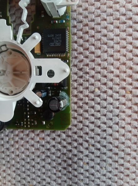

Добрый вечер форумчане. Просмотрел весь форум, но ответа так и не нашел. Поэтому прошу совета у Вас. У меня такая у меня проблема: не с того сего перестали работать все стрелки на приборах. Не показывает ни чего. Проверил все предохранители, все целые. Снял приборный щиток, открыл его, пытался найти стабилизатор напряжения, но его там просто нет. Вроде он в микросхеме. Как проверить, что делать ума не приложу. Облазил все разборки, но такой панели нет. Есть с синими диодами, а у меня зеленая подсветка. Как быть подскажите, ездить стало не в моготу, как слепой котенок. Заранее спасибо за ответы.... :wall:

Спасибо за ответ, питание есть, так как свет на приборах, часы и одометр работают, а остальное нет. Микросхема это elmos 10417A?

Если все напряжения на приборку приходят, то вскрывать приборку или замена.
И в Т4 было три разных приборок. У вас вообще какая?
Иногда вот конденсаторы снизу в углу помирают.

да ,приборка такая,как говорят "зеленая подсветка" внешне конденсатор нормальный,не вздутый их там два ,вы имеете ввиду который большой,его проверить?
Есть такой пример ESR. Если нету, то берем стрелочный омметр и проверяем емкость.
@сергей, я бы оба поменял, они не дорогие же. А так речь да о большом на 470 uF. Если есть возможность то брать туже ёмкость но low Esr серии. То что не вздутые это не показатель, они высыхают из нутри.

Насчёт микросхемы, может пригодится в будущем. +5в питание на процессор, экран пин 1, и 4 напряжение на моторчики.
PinAnschlussKommentar
1+5V Ausgang (1. Regler)Für Prozessor, Display, etc.
4Masse
5Masse
7SenseLiegen weniger als 7 Volt an, werden Pin 12 und 13 auf High gesetzt
12Power-Good-Signal
13ResetausgangReset des Mikrocontrollers
23+5V Ausgang (2. Regler)Schrittmotor
28+5V Ausgang (2. Regler)Schrittmotor
33+5V Ausgang (2. Regler)Schrittmotor
38+5V Ausgang (2. Regler)Schrittmotor
43Zündungsplusfür 2. Regler (?)
44Dauerplusfür 1. Regler (?)

здравствуйте!!вы оказались правы,дело было в конденсаторе 25в 470 микфар .....конденсатор просто напросто вытек и прожог дорожку на плате....пропаял новую дорожку,заменил конденсатор ,цена 20 рублей и все заработало....
