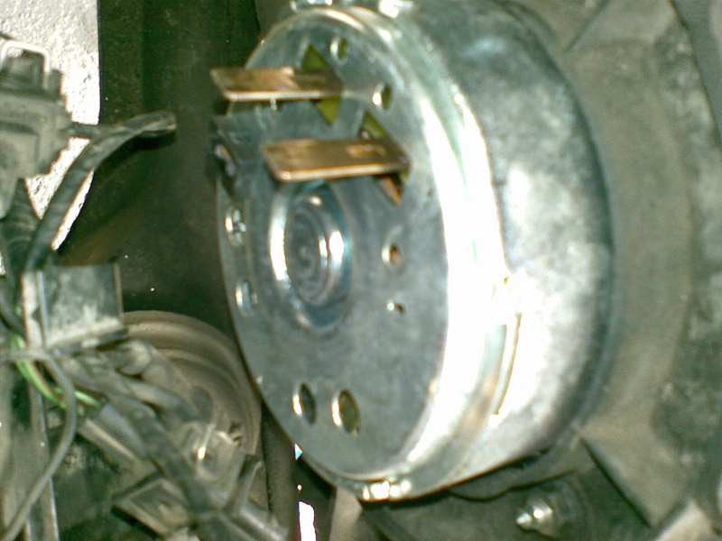

Вентилятор поставлен 2 недели назад, а вместе с ним антифриз и фрион... сначала начал пропадать контакт - стоило пошевелить фишку и контакт появлялся. грешил на разьем, но там ломаться, как выяснилось после препарирования, нечему.

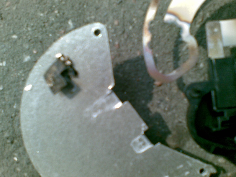

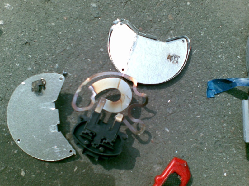

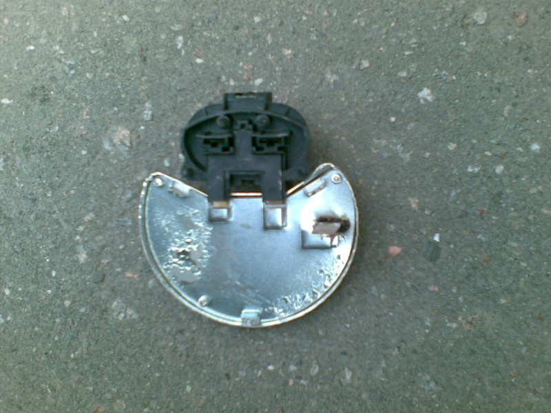

Сорвал отверткой крышку с контактами. держится на соплях:
трижды проклят тот диблоид, что придумал такую конструкцию сопротивления (скорости 1,2)...
в асбестовых обкладках лежат дорожки сопротивления, одна толще, другая тоньше. вокруг контакта который входит в вентилятор эти пластинки сгорели нахрен.

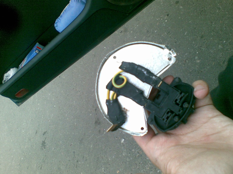

клемм не было, так что для пробы наколхозил - порезал консервную банку, и накрутил их. получилось довольно сносно, и держит крепко.
вентилятор работает, но все время на максимуме.
