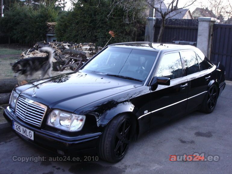

или такой
так он же говно старое и гниёт? :LOL:

ауди это стоковская машина!!!
Это Е500 :good: :good: :good:
машина выходного дня!
ну да......гнилая)))))))))))))))))))))))))))))))))))))))) по теме сам бы себе такую забрал, но обслуживание космос
обслувание не страшно, но вот топливо,проезжая по 80-200км в день, на такой машине тока на горючку будешь работать!
это точно)))))))) плюс у нас есчо налог
короче нереально))))))))))))))))))))))))))))))))
