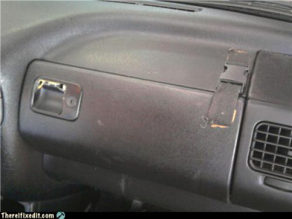

Вобщем случилась такая неприятная ситуация.
Сломалась ручка открывания бардачка.
В ближайшем магазине была закуплена неоригинальная ручка за 250 рублей.
![107567_01.jpg](https://vwts.ru/images/repair3/107567_01.jpg)
![107567_02.jpg](https://vwts.ru/images/repair3/107567_02.jpg)
