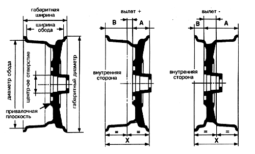

Доброго времени суток!В книжке пишут что для резины 185\65 R14 нужен диск шириной 5,5 ,но при покупке литых колес есть два варианта : либо ET 38 (тоесть то что нужно) но ширина диска 6 (на 0,5 больше), либо вылет ET 35, но ширина родная, 5,5! Что брать? :drive: :drinks:
И еще,я уже как-то задавал вопрос,но конкретного ответа не получил при выборе центровочного кольца брать внутриний размер 57.00 или 57.1 ??????

Есть диски OZ (MSW) TYP1962A 7Jx15H2E12 4х100 89 г/в
Инфы по ним НЕТ, облазил все что можно.
Ставил их на Фольксваген Пассат свой, на них резина 195/55/15, так спереди резина выходит за арку крыла на 2-3 см, т.е. очень большой вылет, НО ВОТ КАКОЙ ИМЕННО ПОНЯТЬ НЕ МОГУ, может кто что подскажет?
И вообще на какие марки авто они могут стать?
P/S/ стоят на гольфе, но там проставки.
Интересное мнение ))) но мне оно нафиг не нужно, с такими колесами я его купил, нужен ответ - по существу заданного вопроса.
Не путай выпирание диска за габариты с параметром ЕТ.ЕТ--размер от привальной(посадочной) плоскости диска до оси симметрии обода.Т.о. чем больше ЕТ,тем больше колёса входят внутрь.
Еслия я неправ,удалите моё сообщение,дабы не мусорить на солидном рессурсе.
Я бы удалил... )))
У меня как раз случай с отрицательным вылетом, но для флудеров обьясняю еще раз - мне нужна цифра вылета, а не теория колесных дисков.
p/s/ http://www.shinamall.ru/markorovka_diskov.php
http://mondeoclub.ru/remont/vulet.htm
я тож могу пользоваться поиском.
