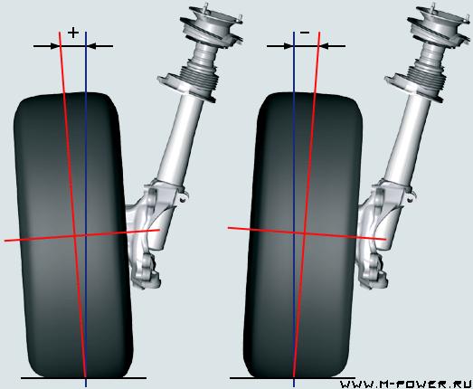

Вопрос на засыпку.
Какой линии не хватает на картинке ?
WRH2E написал(а):
Вопрос на засыпку.
Осевой :rolleyes:
