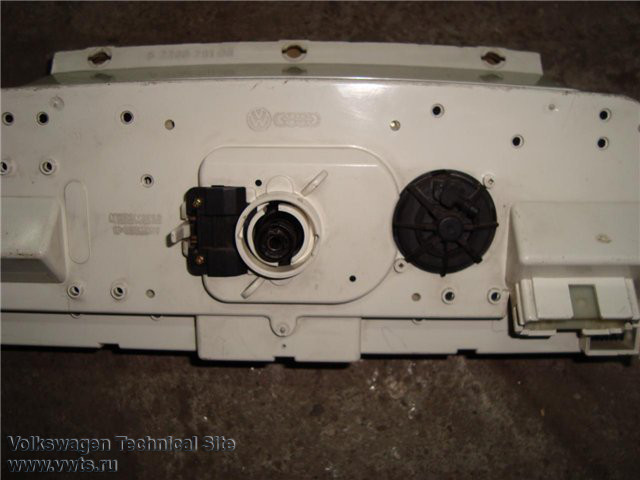

скажите можно ли в пассат в3 в место часов поставить тахометр, правда приборка с гольф2 (может перекинуть платки, интересно установить и элекр-е часы, они тут с
расходом бензина. есть вход с ваккума, и уменя за приборкой болтается трубка ваккума.)
если кто знает какие тут выходы (1234) 1-й думаю минус, 15- на реле №30 катушка, а другие?
плюс ложу фотку "трёх" проводного тахометра

Нашел приборку, где поворотники по прежнему одна лампочка внизу, но есть тахометр, у меня пассат б3 90г приборка с часами, как думаете подойдет такая приборка ко мне и что это за черная трубочка из панели?
Нашел ответ? Тоже ищу, на тахометре 3 клемы, но какие и для чего? И ведь неподписаны.
Эта приборка от vr6, спидометр до 260, у тебя неправильно будет показывать.
А трубочка - на компьютер для замера расхода топлива.
