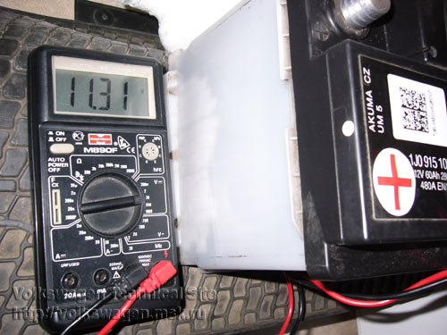

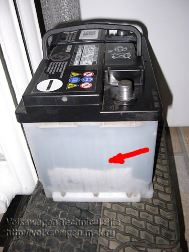

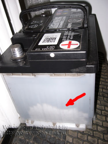

Авто не заводилось почти месяц, естественно аккум сел, а когда я его снял то увидел белый "лед" внутри. Эти места немного выпуклые... Напряжение на клеммах 11,31V
Отсюда вопрос, можно сразу на зарядку ставить или дать ему согреться и оттаить? Спасибо. :hat:
Я думаю, пусть согреется сначала. И заряжать его лучше в таком месте дома, чтобы, если вдруг, не дай Бог, что...
раз, два
В тазик (пластмассовый) его с тёплой водой, а через часок к зарядке на 2-3 А.
ИМНО это не заморозка, а сульфатация пластин. :hat:
11.3 Вольта - это не смертельный разряд для батареи. Сомневаюсь что внутри лед образовался, он (лед) был бы сверху. Неплохо бы плотность померять, но что-то я не вижу крышек от банок.
А так, да, в ванну с горячей водой минут на 15-20 и заряжать. Проблем не вижу.
ЗЫ как-то восстановил АКБ у которой в банках ледяная корка была, ничего еще служил.
Думаю ,отогреть лучше при обычной комнатной температуре и потом зарядить.
