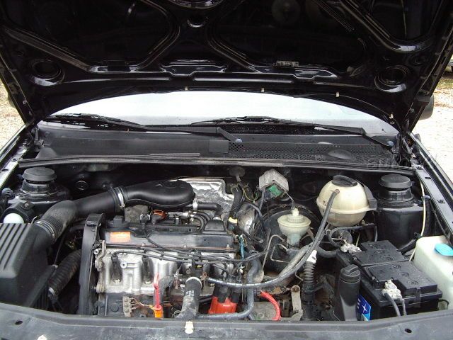

Классический 1.8 66кВТ!

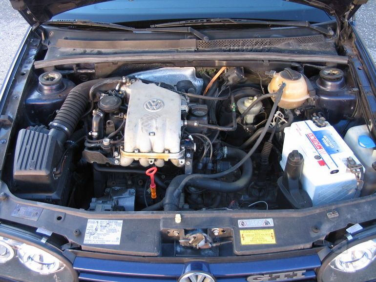

1.6 55 кВт

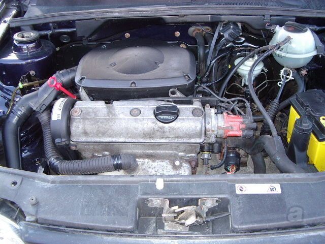

1.6 74 кВт
VVVVV Cергей написал(а):
Если не ошибаюсь то это 1.4
Это именно 1.6 55кВт, на одной машине такой сломался, на 1.8 меняли!!!!
гимор o_O
БОЛЬШОЕ СПАСИБО ЗА ФОТКИ !!!!! :hat:
Исходя из фоток я понял, что лучше всего ABU менять на ABU.
