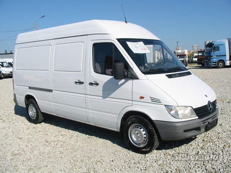

Не мери хлам, влзми спринтер и будет тебе счастье!!!!!
Ибо LT по сравнению с Мерином есть натуральный мусор который не может именоваться коммерческим авто!!!!
308-311 CDI средняя база 3400 по моему, и полувысокий!!!!
Короткая база, слишком коротка!!!!

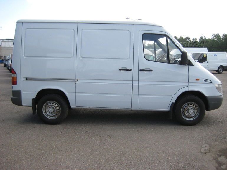

Размеры грузового отделения
3 265 x 1 700 x 1855 [mm]
Котротыш

Скажу по секрету, что мерс дешевле в обслуге, надежней!!!!
Мотор проще и Мерсовский мотор очень долгоиграющий!!!!
Тихо работает, и груз тянет на 5 балов!!!! :good: :good: :good:
Поэтому Спринтеров гораздо больше, и б\у он ценится !!!!

Тем более сам юзал и в фирме прошло 2 Спринтера+ Вито!! :good: :good: :good:
Тем более на стройке с перегрузом в 2 раза порой, ничего все гуд работало!!!!
Преимущество МЕрса
СДИ мотор очень эклномичен
Цепной привод распредвала
CR топливная
Дешевын расходники
25000км межсервисеый интервал
На старых Рядник ТНВД и мотор перебирали на парковке перед офисом!!!!
