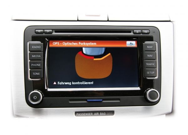

Парктроник с визуализацией практичнее, дешевле и удобнее.
А камера это баловство.
Это как сказать, вот если Камера с парктроником, то лучше, а просто парктроник, это не так хорошо как камера.
