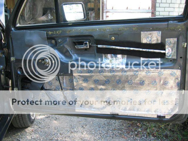

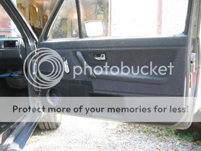

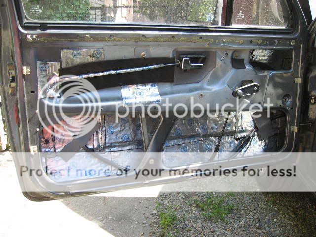

1. двери, клеил Бимаст Бомб и Визомат МП
подиум делал из финской фанеры под обшивкой две фанеры по 1 см скреплены вместе получилось как раз соприкосновение с металлом и сверху обшивки еще лист фанеры все это скрепил и обтянул парпетом, между фанерой слой сплэна, потом всю эту конструкцию снаружи прикрутил наглухо к металлу двери, саморезы потом заклею парпетом при необходимости вся конструкция снимается за 5 минут

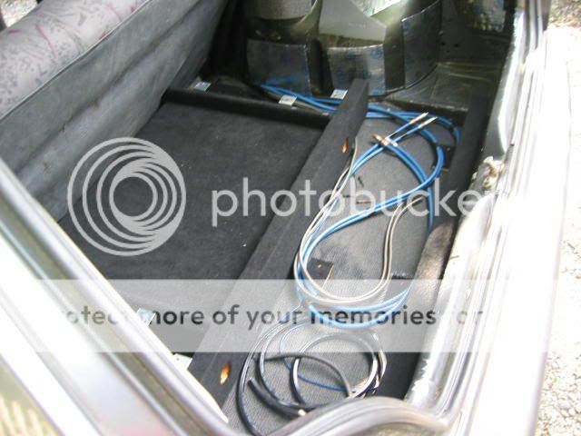

2. багажник. так как часть что закрывает запаску вся гнется перегинается, оставил только верхнюю часть нижнюю шумку отодрал и на ее месте вырезал и приклеил кусок фанеры обтянутую парпетом чтобы не гримело, на металл поклеил сплэн чтобы конструкция не гримела, и потом на фанеру начал крепить лже панель, как на фото видно место под саб, по бокам под насос и т.д. все это будет закрыто и будет как единое целое, отсек под уселитель думаю накрыть оргстеклом, как раз дома завалялся кусочек оргстекла 1 сантиметрового.

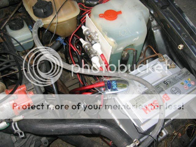

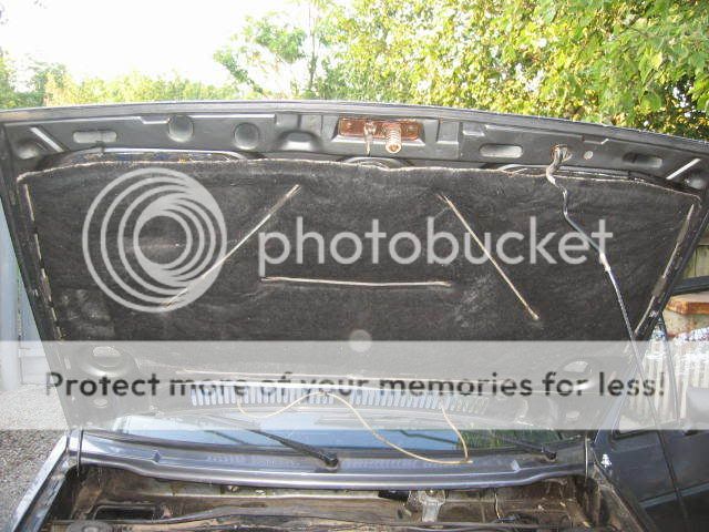

3. моторный отсек. колбы у меня две одна на усилитель, другаю на магнитолу, не найдя места куда бы их зафиксировать, пришлось приклеить к омывательному бачку кусок пластика, на который прикрепил колбы, держится супер. Далее поклеил визоматом крышку капота и сверху прикрепил обесшумку, у меня изначально обесшумки не было поэтому нашел на разборке родную от Гольфа и поставил эффект поразительный снаружи практически не слышно стало мотора, слышен токо спортивный выхлоп трубы Ulter, в салоне еще сильнее уменьшился шум.

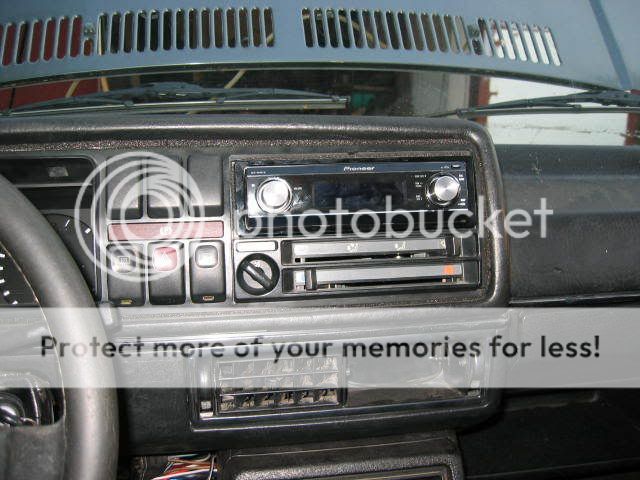

4. магнитола. подключив и послушав свой JVC, выяснилось что и правда слаб мафон, звук не тот, решено менять на процессорное ГУ, выбор был между Alpine 9887 и Pioneer DEH-P88RS-II, много перечитал мнений о этих аппаратах и пришел к выводу брать надо Pioneer, к томуже Pioneer 88 идеально подходит для установки в Гольф2 так как у него тюльпаны из магнитолы выходят пучком проводов и нет таких проблем что тюльпаны упираются в стенку, в общем сел он в пасадочное место четко, звуком, дизайном магнитолы, набором функций доволен, после установки Pioneer музыка заиграла как надо!
