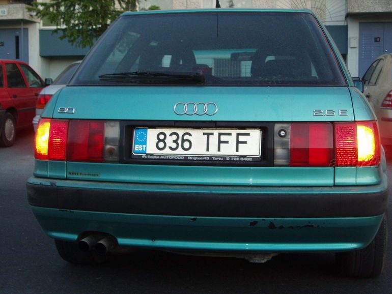

600 эвро самый звездный мотор 1.8 66кВт. инжектор не бывает на этой модели, а дозатор не всегда работает, возраст 20 лет!!!
если по финке гонять, на эстонских номерах нет проблем!!! абс и усилитель есть, новая лобовуха стоит!!!!

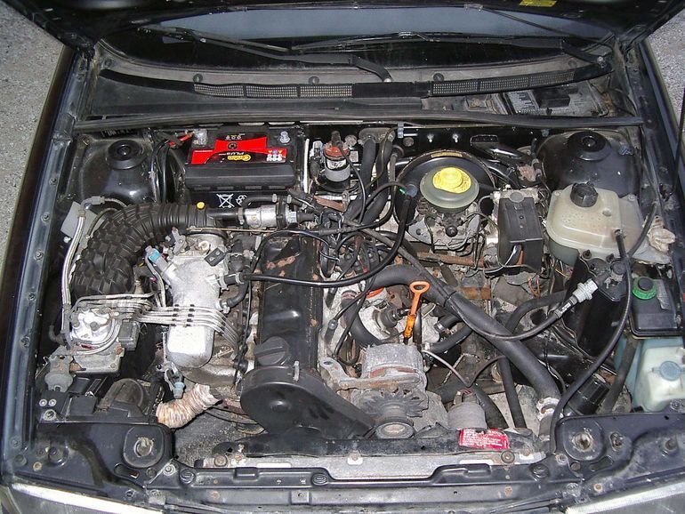

что ты называешь дозатором? на В3 ставили механический распределённый впрыск - 5 фарсунок (одна пусковая) с электронным зажиганием. Вся эта система называется KE-Jetronic. Там есть электронный блок управления - почти целиком аналоговая шняга. Проблем с этими моторами никаких, если исправны все датчики и нормально всё собрано. У меня такая система стоит на моторе 1.8 (JN), на и 2 литра тоже ставилась.
здесь такой мотор? по мощности похоже, хотя мой вроде 66,5 кВт

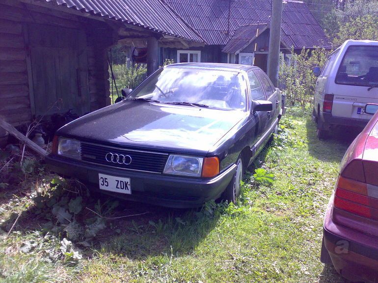

В качестве конструктора можешь попробовать оживить эту.2.2 Кваттра!!!
