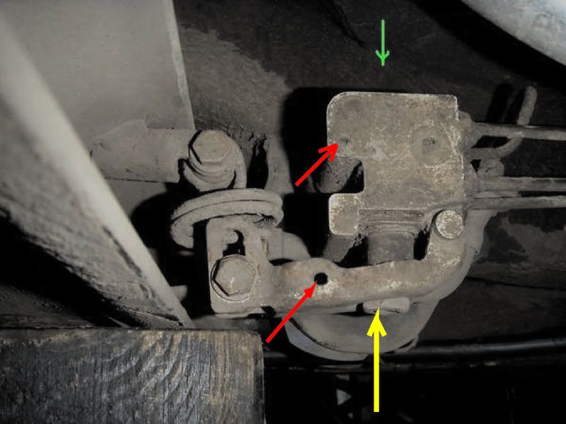

З.Ы. Почитал предыдущую тему, "крантики" о которых говорили сервисмены, это ограничители тормозного усилия для автомобилей без колдуна, обычно устанавливаются на модели со слабыми двигателями, по результатам можешь сделать вывод о квалификации сервисменов.

АндрейЕТ написал(а):Нужно не давать поршню уйти во внутрь, т.е. балка под нагрузкой, тогда он полностью открыт. Я сделал крючок из проволки мощной и при прокачке фиксирую им вместо пружины.
АндрейЕТ написал(а):У меня регулируется перестановкой болта за который цепляется крючок пружины, т.е. уменьшая или увеличивая преднатяг пружины. Если система прокачена, то зачем ее трогать, но если прокачивалась при закрытом колдуне, то я бы для уверенности качнул зад.
