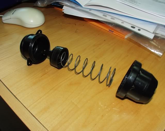

Ну вот, наконец-то добрался я до вакуумного поршня на заслонку.
Конечно же очень нудно. Поршень крепится через его проушину саморезом, причём шуруп(крестовой) этот вкручен со стороны капота. Места вставить какой-либо карданчик или гибкую отвёртку нет вообще. С трудом попал в шлиц крестовой головкой( под маленький рачет). Кое как просунув пару пальцев через решётку забора воздуха из салона и ещё одним снизу - таки выкрутил шурупчик! Усилия не титанические, просто добраться очень тяжело.
Затем вытащил скрепку, которая крепит шток поршня к тяге шторки.
Ура - вот он, в руках.

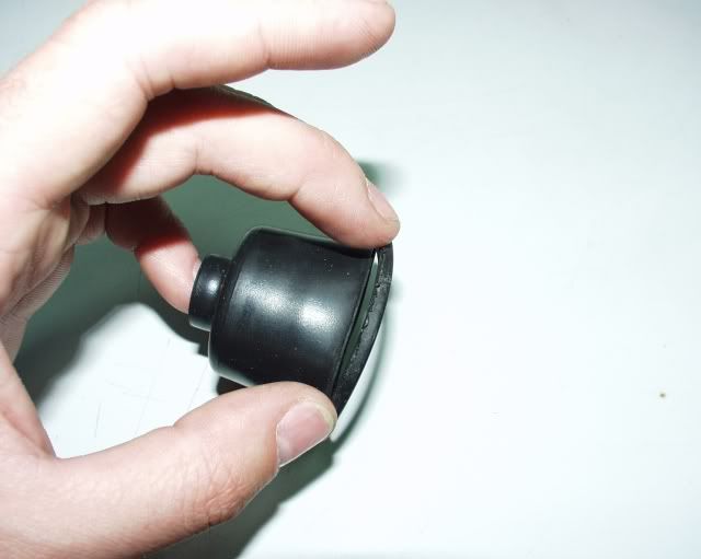

Раскрыл его, а резинка внутри - колокол, и весь он треснул по ободку - вот и не работал поэтому.
Мне как иностранцу в доступе на элькатс отказано, может кто глянет если вообще такие вещи продаются или надо чёнить комбинить. На корпусе есть номер может поможет AW 23 835 698 R
Отремонтировал. Взял да и прошёлся обувным клеем типа 88-го по буртику снаружи и снутри. Раза три промазывал и давал просохнуть. На вид получилось как сварной шов.
Поставить поршень обратно оказалось ещё большим гемороем чем снять, но по времени получилось намного быстрее.
Пока всё работает.
