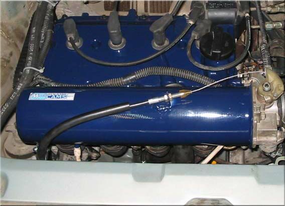

Это такая большая цилиндрическая штука, которая стоит у многих машин с распределенным впрыском. С одной стороны на ней висит дроссельная заслонка, к которой приходит патрубок от воздушного фильтра, а с другой стороны - находится впускной коллектор
Вот типа:
Синяя бочка:

Ресивер эт емкость, в которой всегда находится количество воздуха, служит он для того, когда ты резко давишь на педаль газа, двигателю сложно быстро всосать воздух за фильтром, поэтому он берет воздух из этого ресивера. Обычно у турбированных машинах его объём сильно уменьшают, так как он не нужен, турбина и так даёт достаточное давление, и двигатель не нуждается в запасах воздуха в емкости.
