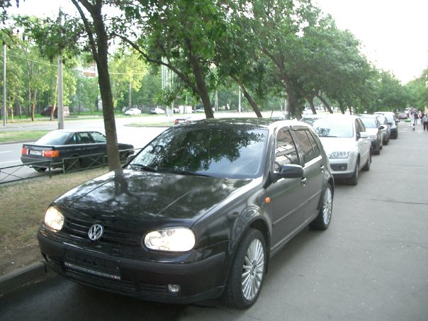

Слуш, а ты купил не чёрный гольф на 17 литье с серым салоном и стрельнутыми аэрбегами?
картинка гольфа
