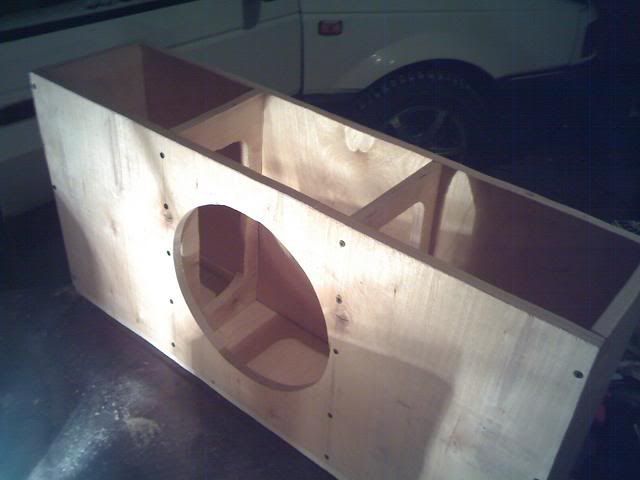

Для начала разметил, распилил и скрутил почти весь ящик без верхней крышки:
обратите внимание на распорки, установленные внутри ящика, они необходимы для придания ему жесткости(чтобы не гудел), в них есть прорези для прохождения воздуха:)

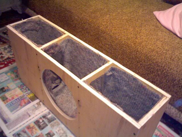

Далее поехал на дачу в кладовку со старыми вещами, где нашел много интересного :LOL:, но для нас важным оказались находки старых шуб с так называемыой ватиновой подкладкой. После безжалостного растерзания некогда модной одежды, необходимый материал был добыт. Кстати можно использовать и синтепон и вату, но такого почему то не нашел :) Дабы привести все манипуляции к логическому завершению обклеил ватином все внутренние плоскости ящика:
Помимо обклеивания еще свернул и напихал этого материала в боковые полости:)

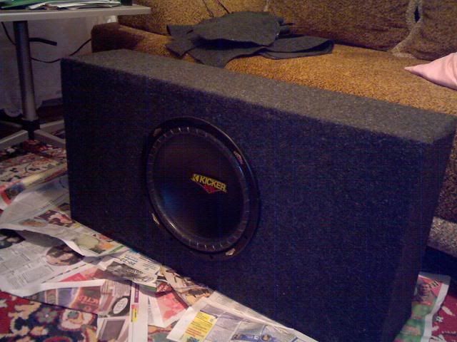

собрал полоностью ящик не жалея саморезов(однако слишком много тоже плохо, фанера может потрескаться), замазал щели обычным акриловым герметиком, обтянул карпетом и вставил голову(предварительно выведя провода через заранее подготовленное отверстие) и вот оно желанное творенье :LOL: :

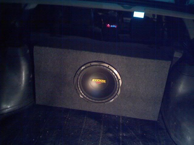

после чего поставил его на законное место, вот так:
настроил под свое восприятие звука и пошел спать :LOL:
З.Ы. потом еще надо будет установить сетку и подумать как закрепить бандуру чтоб не падала, хотя езжу 2-й день, вроде даже не шатаеться:)
