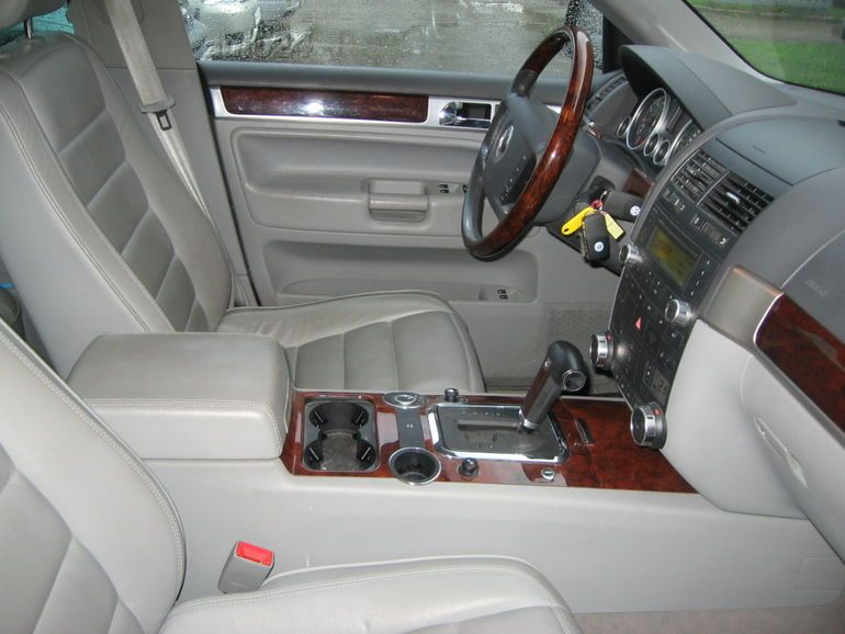

В любом случае лучше машина на пружинах ее легко отличить
С пневмобалонами, правый переключатель есть!!!
Левый отвечает за диференциалы
